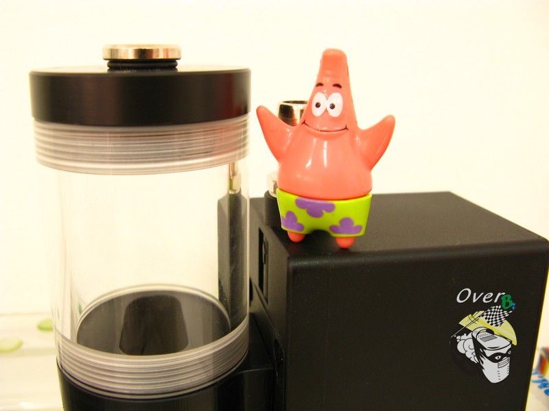

    Os reservatórios tubulares precisam seguir padrões rigorosos de design que tem como objetivo não somente seus aspectos visuais, bem como, ou principalmente o objetivo inicial de retirar as bolhas de ar do sistema e permitir uma rápida e fácil manutenção quando necessária.
    O WatercoolingBR pensando justamente deste princípio, fez de suas peças uma obra de arte nos quesitos qualidades e principalmente em performance. Afinal estes `pequenos tubinhos` são capazes de retirar quase todas as bolhas do sistema em menos de 2 minutos após o funcionamento da bomba.

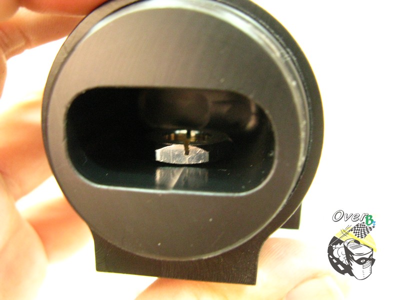

    Outro ponto que gostaríamos de destacar é sobre o efeito `vortex` - sim aquele tal redemoinho que se forma com o fluxo constante de água - e que, prejudica em até 25% o rendimento do watercooler ou até mais.
    Mais a frente estaremos mostrando um pouco mais sobre o anti-vortex criado nos reservatórios tubulares e a sua real performance.
    Quando se tem contato pela primeira vez com o produto, fica impressionado com o seu peso ! Não que seja pesado, mas é tipo aquele material que quando tocamos sentimos a sua textura e qualidade pelo próprio toque inicial e pelo olhar ! E neste ponto, não existem comentários.

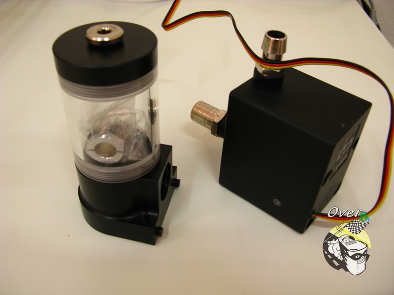

    Instalação inicial
    Testamos inicialmente o modelo RAB-112, que é um dos mais vendidos, tanto pela comodidade por seu tamanho reduzido, podendo muito bem estar dentro do gabinete em qualquer `cantinho` sem interferir na parte física do restante dos componentes ou fiação e proporcionando aquele visual agressivo e com um design todo personalizado.
    Depois de Instalado e em funcionamento, se você usar um fluído reagente (OverBR Extreme UV Verde - por exemplo) o visual simplesmente fica fantástico.
    Vamos então auxiliar aos colegas que tenham dúvidas e procuravam por um simples tutorial de instalação, lembramos que qualquer dúvida, ou qualquer orientação mais específica, aconselhamos a procurar diretamente o Fabricante (http://www.watercooling.com.br).

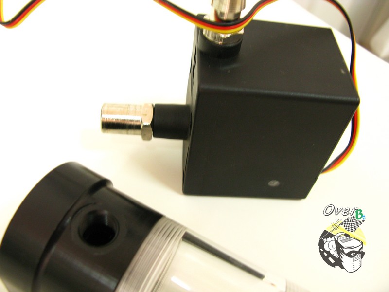

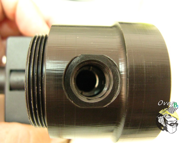

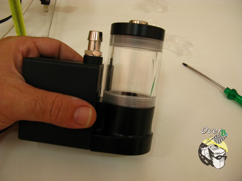

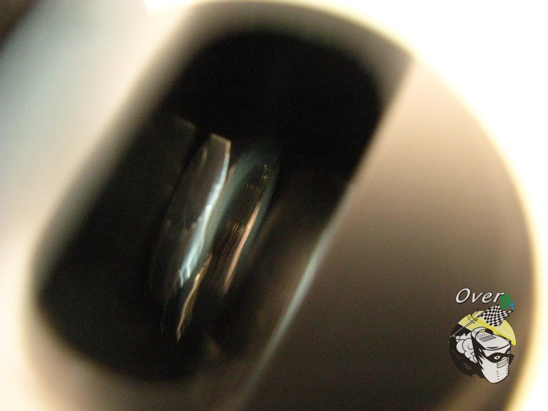

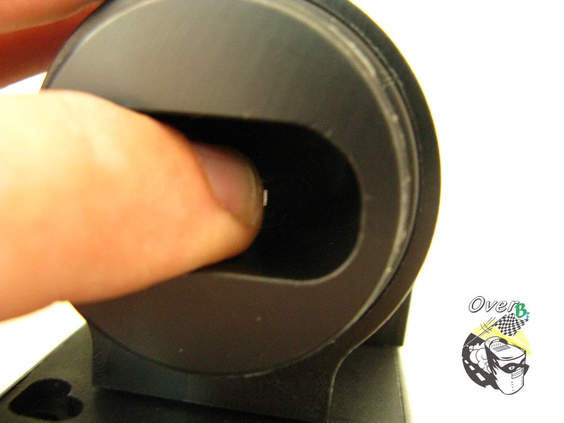

    O Início...

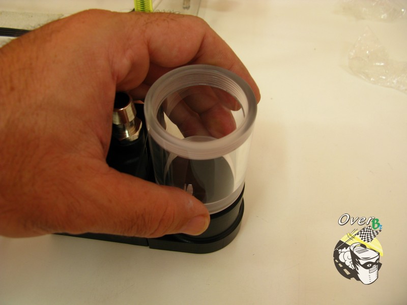

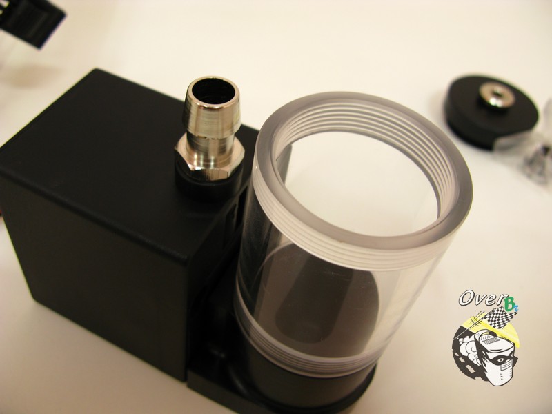

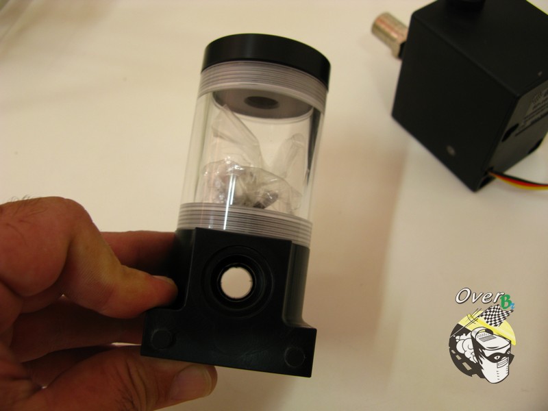

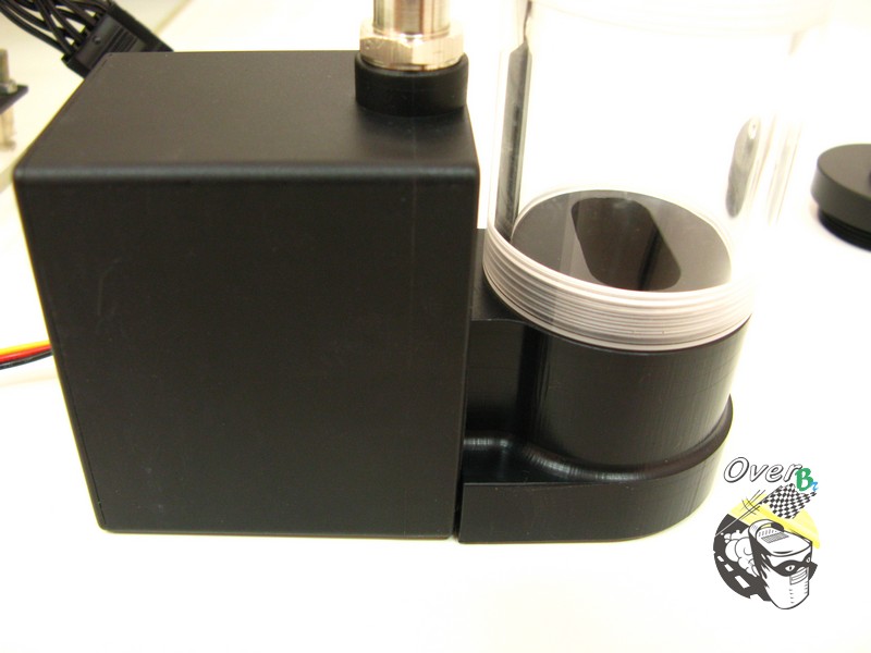

    Na sequência acima, podemos observar que simplesmente o reservatório cilíndrico se encaixa de uma forma e maneira a bomba DP-1200 que parecem ser uma única peça e componente. Isso tem alguns aspectos lógicos que foram estudados e analisados: vazão e espaço físico, e; vazamentos.
    Sim, vazamentos: quanto menor o espaço e mais perfeito a montagem, a incidência de possíveis vazamentos se tornam praticamente nulas.
    Neste caso, especificamente, não podem ocorrer vazamentos por sua correta instalação, desde que utilizado devidamente o `oring` que acompanha e seguidos os procedimentos abaixo mostrados:

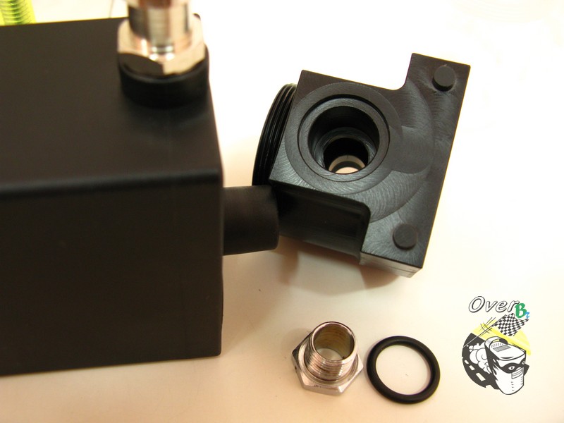

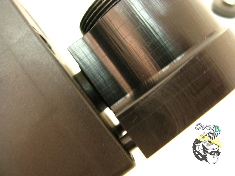

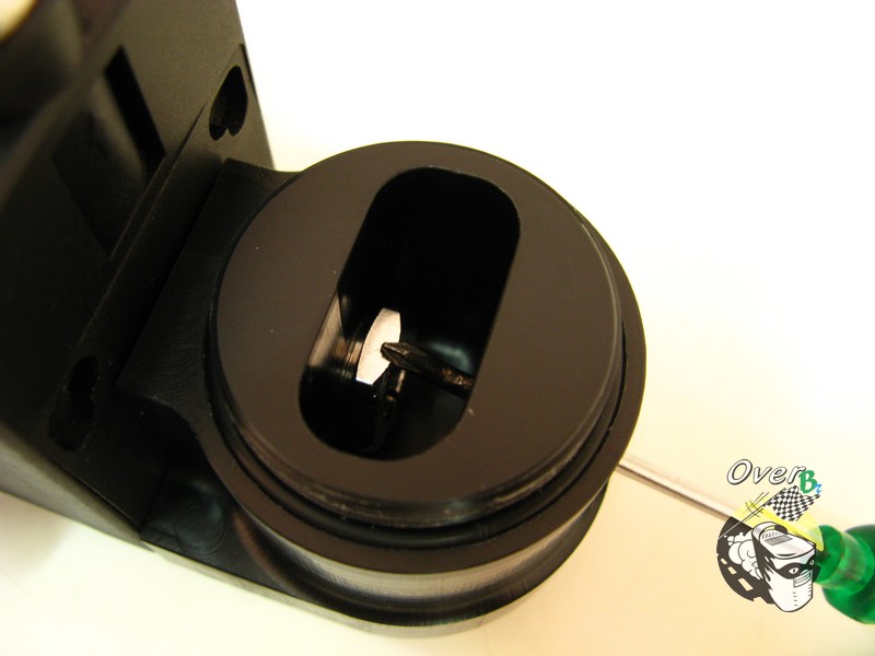

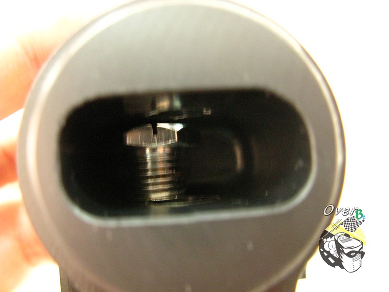

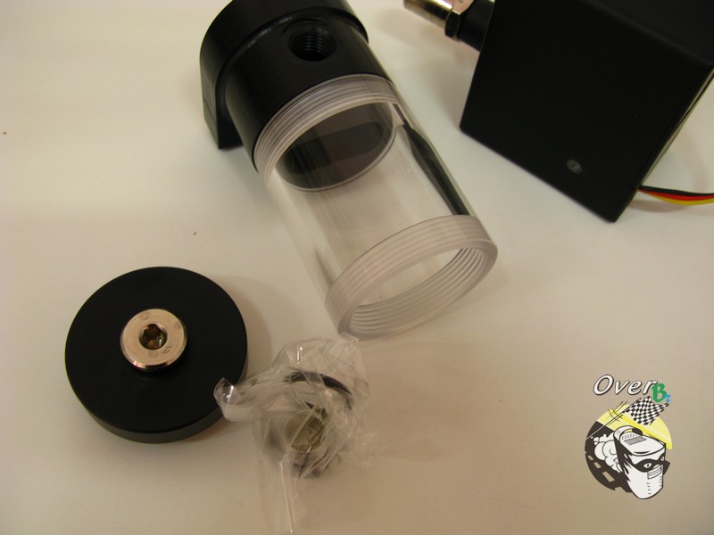

    1) Passo - verificar rosca de encaixe junto a base do reservatório
    Acompanha uma rosca que deverá prender e deixar fixo o condutor da bomba DP-1200 e a base do Reservatório, este aperto deve ser feito de forma firme mas não agressiva. Aperte o suficiente para que os 2 corpos (base e bomba) fiquem devidamente presos.

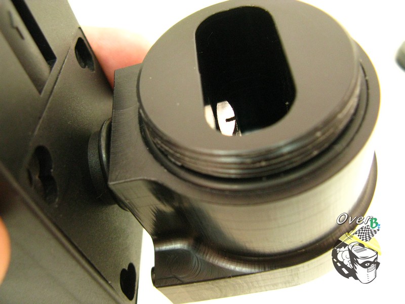

    A rosca deve ir por dentro da base do reservatório e ser devidamente apertada junto ao condutor de saída da bomba DP-1200. (é como se fosse um fiting e segue a mesma medida).

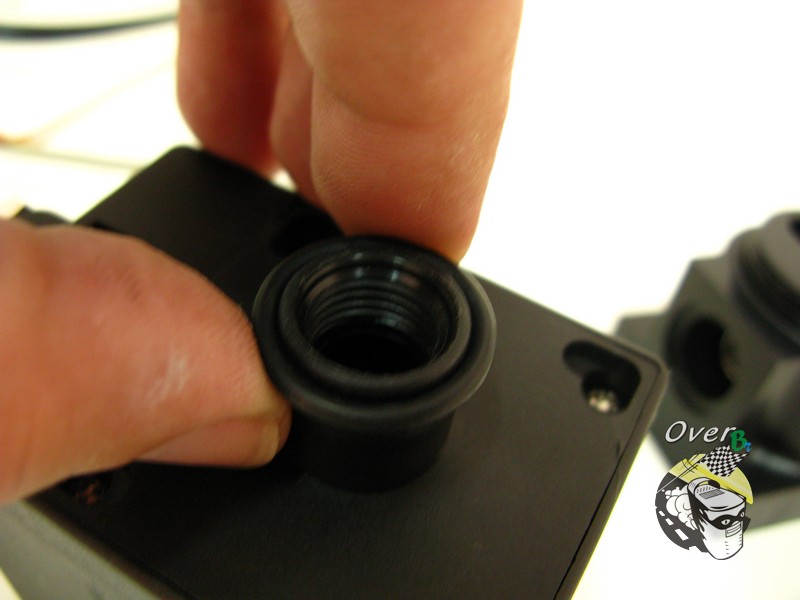

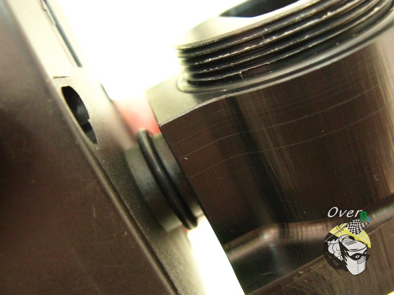

    Quando for parafusar definitivamente a montagem, COLOCAR O ORING diretamente no condutor, DEIXAR NA EXTREMIDADE DO CONDUTOR, COMO MOSTRA A FIGURA ACIMA.
    Assim que for encaixando o reservatório no Condutor de saída da bomba, o oring irá se ajustando à parte interna da base do cilindro, proporcionando uma vedação por completo.

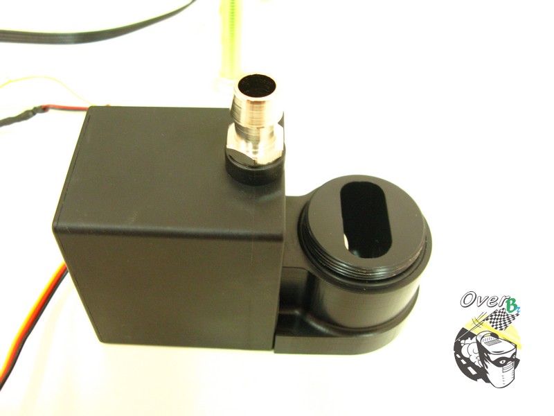

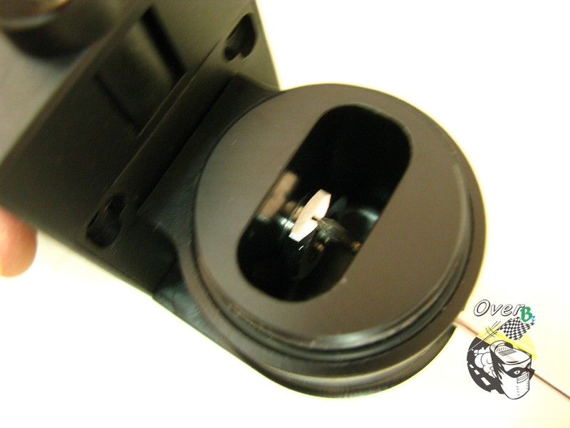

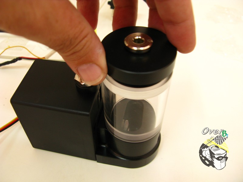

    Após empurrar por completo a base do reservatório junto ao corpo da DP-1200, faça o aperto da rosca de maneira forte, mas não aperte com agressividade. você poderá utilizar as pontas dos dedos para encaixar a rosca no lugar, e depois pelo orifício da base do cilindro (onde será colocado seu fiting) vá rodando-a até não conseguir mais aperto manual. Depois utilize uma chave de fenda bem fina, e vá apertando com movimentos circulares internos.
    Estamos quase no fim ! Quase pronto para os testes e montagem do WC. Não tenha pressa, ela é e sempre foi inimiga da perfeição, e se você deseja montar com tamanha desdém, faça-o correta e vagarosamente, curtindo e conhecendo cada componente do seu novo sistema de Watercooler.
    Pode parecer um pouco difícil, o aperto, principalmente para aqueles colegas que possuem uma mão grande literalmente. Mas com a devida paciência e tranquilidade, o serviço final, ficará perfeito.

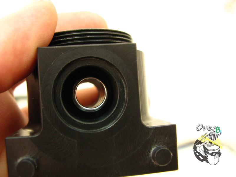

    Após os devidos apertos, montagem final do seu Reservatório, cheque se existem possíveis falhas (o que é muito improvável de acontecer - afinal o fabricante fez os encaixes e pinagens milimetricamente certos). Mesmo assim, sempre é legal rever todos os componentes antes de fechar a montagem final.
    Após tudo no lugar, checado e conferido, pronto, sua bomba DP-1200 está perfeitamente e melhor do que antes ao lado do Reservatório cilíndrico do WatercoolingBR. Basta apenas colocar o seu fiting (no tamanho desejado) na base do reservatório, e pronto, seu sistema estará apto a lhe oferecer o máximo em rendimento e performance.
