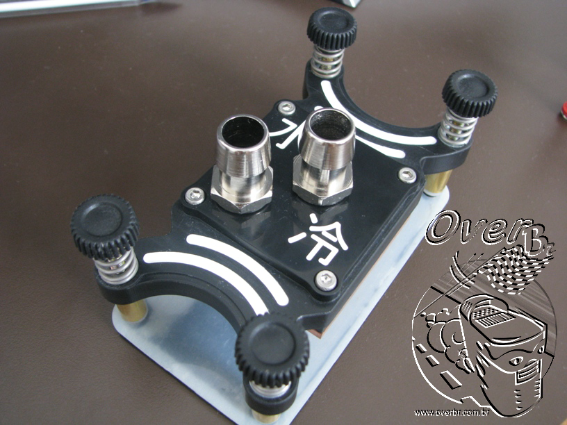

    Apresentação

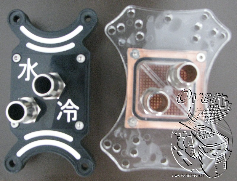

    À esquerda o LC BlackStar - AMD e à direita o Magicool MC-BLOCK-CPU
    O BlackStar é um waterblock bem diferente do convencional, pelo menos na questão da aparência. Ao invés de usar somente cobre ou um cover de acrílico, o BlackStar consiste de uma base de cobre, similar ao Magicool MC-BLOCK-CPU, e um cover de Delrin, que é um material de fácil usinagem, ideal para a função. Além disso, possui kanji's (ideogramas japoneses) em baixo relevo, preenchidos com tintura branca. A título de curiosidade, os kanji's inscritos 水冷, de leitura "suirei", juntos significam "refrigeração líquida".
    Outro ponto a ser destacado é o posicionamento assimétrico das aberturas para os espigões. Uma se encontra no centro e outra na extremidade inferior esquerda. Com o fluido entrando pelo centro, há um melhor desempenho em comparação às soluções com aberturas apenas nas laterais ou diagonais. O processo de fabricação pode ser visto nesse tópico: Water block - Bloco para CPU 775 / 1366 i7 / 1156 i5 / AM2 / AM3 / AM4

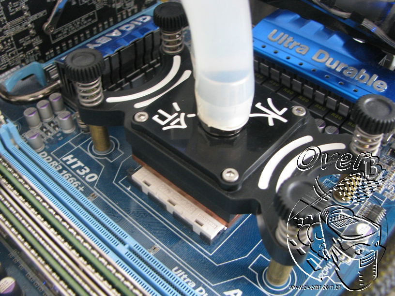

    Algo que costuma passar despercebido, mas que me impressionou positivamente foi o sistema de retenção. Ao invés dos tradicionais parafusos com porcas, sempre muito difíceis de encaixar, o block é preso em duas etapas. A primeira é a instalçao do backplate, idêntico ao que acompanha placas-mãe AM2/AM2+/AM3, porém com parafusos para prender "porcas duplas". Encaixa-se então o block, e na outra parte da porca, colocam-se os parafusos com molas, que vão segurá-lo. Como os locais de encaixe dos parafusos não ficam se movendo, a instalação é muito fácil e rápida, o block não fica "sambando" sobre a CPU, como ocorre no sistema de retenção por encaixe da Intel, e também não é feita muita pressão sobre a placa-mãe, evitando que fique envergada.
    Ainda sobre o sistema de retenção, um ponto negativo é que o block possui apenas furação para socket AM2/AM2+/AM3. De acordo com o fabricante, não seria possível fazer uma presilha universal por problemas de compatibilidade, principalmente com placas-mãe com dissipadores avantajados. Por enquanto, caso alguém que possua um BlackStar queira trocar de plataforma AMD para Intel ou vice-versa, será obrigado a trocar de block, pois a presilha e o cover são uma única peça.

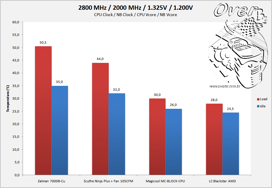

    Metodologia de testes

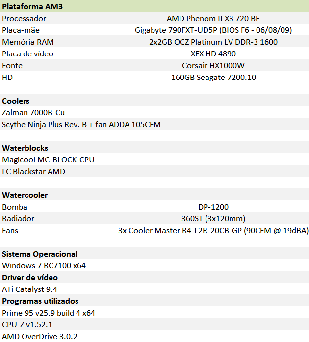

    Para a realização dos testes, utilizamos o seguinte:
    A temperatura ambiente foi aferida com o um multímetro Minipa 2042C. Sobre as temperaturas da CPU, foram obtidas através da média das temperaturas dos núcleos mostradas no AMD OverDrive. Os números de load foram medidos após 15 minutos de Prime95 em modo Large FTT's e idle 5 minutos após a interrupção do teste de load. Em todos os testes foi aplicada a pasta térmica Arctic MX-2, com uma única bola no centro.
    Resultados

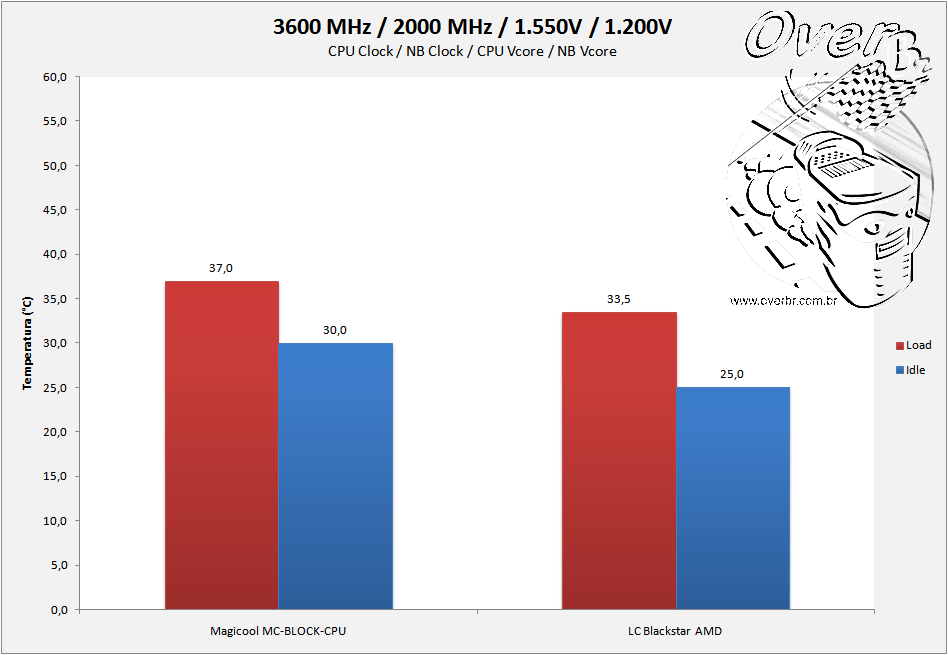

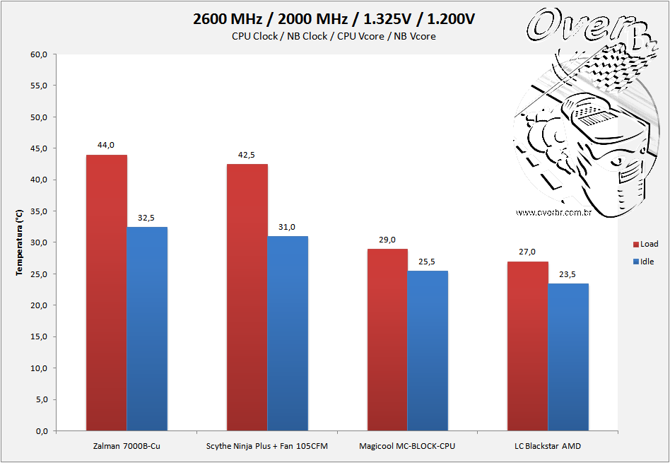

    O primeiro teste foi realizado com o X3 720 em underclock e undervolt, o segundo com configuração padrão e o terceiro em overclock para 3.6GHz. Pelos gráficos é possível notar que há um abismo entre os sistemas de watercooling e aircooling. É interessante observar também que mesmo na configuração de menor dissipação térmica, com a CPU em 2.6GHz, já há uma diferença considerável entre o BlackStar e o Magicool, que aumenta junto com a dissipação térmica. Infelizmente, os sistemas de air cooling não aguentaram a carga de 3.6GHz.
    A tabela acima mostra o overclock máximo estável obtido com cada cooler. Os melhores resultados comparáveis foram marcados em verde. Na coluna de Vcore fica bem claro como os Phenom II se beneficiam de temperaturas mais baixas. Apesar do clock da CPU ser o mesmo, o X3 720 ao ser refrigerado pelo BlackStar, precisou de menos Vcore do que quando refrigerado pelo Magicool para se manter estável.
